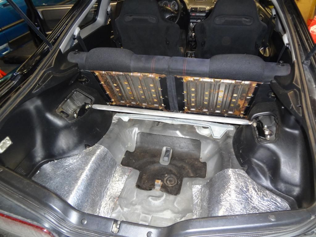

Ny fundering, hittar ingen bra bild på hur en integra ska se ut i bagageutrymmet. Min är lite rensad, saknas plast, hatthylla osv men det jag undrar över är botten, är det bara mattan med en tunn pappbit under, sitter inte mattan fast i något?
/J
Inlägg: 1546
Bil: DC2K & GD1
Has thanked: 15 times
18 november 2014, 06:54
Det ska ligga som ett trälock under mattan och täcka reservhjulet.
Mr Spoon tipsar om den uppgraderingen till 96-spec integra. 1998 och 2000 är samma.

Blitzwing skrev:Det ska ligga som ett trälock under mattan och täcka reservhjulet.
Tack för infon Robin, du har helt rätt så var det!

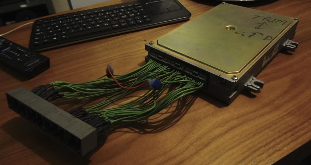

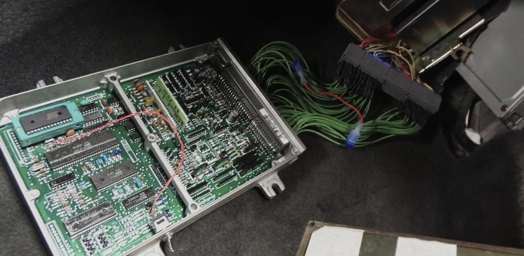

Jag har ordnat mig en CH till min P30 box som jag planerar att köra på i Integran. Tycker att jag gjort en grundlig research på hur detta skulle gå till. Men igår så dök det upp lite tvivel, jag har en 98:a och överallt på nätet så stod det att det att det är 2a härva som gäller för min årsmodell.
Men nu har jag fastnat på en sak. I manualen till Crome står det att skillnaden mellan 2a och 2b är immobilizer.......
Tyvärr kan jag inte bara gå ut i garaget och kolla, men ju mer jag tänker så tror jag fan att det blinkar en grön nyckellampa
men om det är hjärnspöken eller inte går inte att sortera ut............
Min är som sagt en 98:a och min uppfattning är att det är 99-00 som har 2b.
Något som man kan kolla upp utan att ha tillgång till bilen!? Det sitter en P73 box i bilen om det är till någon hjälp!?
/J

Note: If you have a 96-01 (OBD II) Honda or Acura, you will need a purchase an OBD II to OBD I conversion harness in order to run the aforementioned ECUs. If you have a 96-98 Civic or 94-99 Integra, you will need an OBD IIa to OBD I hardness, if you have a
99-00 Civic or 00-01 Integra, you will need an OBD IIb to OBD I conversion harness.
The rule of thumb, if your Honda has the Immobilizer, (Chip in the Key, and Green Key Light on gauge cluster when starting vehicle) it is OBD IIb. This of course does not apply to vehicles newer than 2001, as these use a completely different engine/ECU setup.
Utdrag ur någon manual till Crome. Men denna text kanske kan tolkas olika beroende på olika marknader?
Edit: CH kommer från en bil med Immobilizer och körd med P28, så det kommer fungera. :D

Tog ledigt och hängde i garaget tor & fre. Blev allt lite gjort fick ITR:en besiktigad och det var riktigt skönt att ha det avklarat :-)
Kopplade in CH härva och min P30 box. Boxen var lite seg men kom igång, finns en brytare på sidan av boxen som reglerar om det är original chipp eller det brända som är master.
Inte så smart på en box som skall sitta i en ITR, då brytaren är monterad på felsida och den switchade fram och tillbaka ett par gånger utav sig själv. Blev lite huvudbry innan jag kom på det, men nu går den bra igen.
