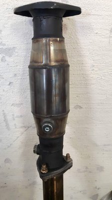

Hej någon som har erfarenhet?
Tanken va från början att köra kattersättare till crx:n
Men nu när grenröret är bytt med 2,5" anslutning så finns det
Ingen kattersättare som "liknar" en katalysator. Så överväger att köra 100 cells racekatt. Märker man någon större effekt förlust? Låt oss säga som i bänken?

om man är vääääldigt anti katt så kan man ju alltid sätta dit en rensad... Men jag tror inte man tappar mer än 2-3hästar max på en 100cell.

Var i ganska precis samma läge som du, hade 2,5" grenrör, och 2,5" efter cat. Märkte STOR skillnad mellan OEM cat vs decat. Har nu installerat en 2,5" 100cells cat och skillnaden är som bortblåst. På besiktningen så blir det bättre avgastvärden än orginalgrejerna.
Hör med welen så fixar han med passning mot flänsar osv.

Så du märker ingen skillnad då med racekatten gentemot köra utan? Att värderna blev bättre för dig va ju ett plus.
Hoppas bara att effektsiffrorna inte sjunker allt för mycket då. Tack för den infon ni hade grabbar

Icke, det enda som märks mot decat nu är att ljudnivån är snäppet lägre - så det är ju också ett plus med BC2-system :)

Shjysst.. Har beställt en racekat nu så hoppas jag blir nöjd då :) Tack för svar!

Fått race katten än? Blev de någe skillnad jämför med original? :)

jadå den sitter på, har inte hunnit och testat riktigt än, så återkommer :)

Aha okej , skall sätta race katt på min med. Men funderar hur jag skall få dit en. Fundera om jag skall kapa original flänsen och svetsa på de på race nissen, eller om jag skall skita flänsarna och svetsa på rören istället. Hur skall du göra? :D

mixx skrev:Aha okej , skall sätta race katt på min med. Men funderar hur jag skall få dit en. Fundera om jag skall kapa original flänsen och svetsa på de på race nissen, eller om jag skall skita flänsarna och svetsa på rören istället. Hur skall du göra? :D
Som jag sa,den sitter redan på bilen. Jag köpte 2,5" testpipe. Måtta & kapade upp rätt längd Stack sedan in bägge ändarna i katten o helsvetsa de!

Min 200cell fick plats på teströret till mitt racegrenrör.

Aha, oj läste för snabbt :D själv tänkte jag använda org flänsen till katten o svetsa på.

Org.flänsen lär blir för liten.
Besiktade idag, 34hc - så inga problem vid bes. med B18 i alla fall.
