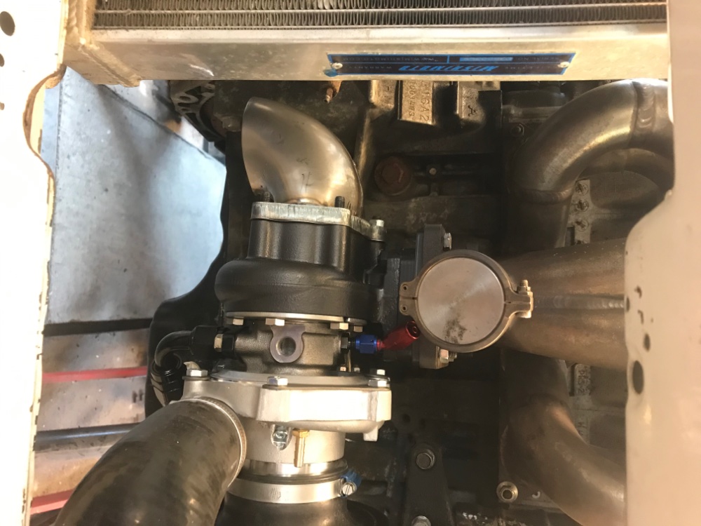

Hej, råkade inskaffa mig en EG till, denna gången med B16 o Turbo. Gick usellt när jag köpte den, visade sig vara en felkopplad kabel till Map-sensorn. Sen gick den hur fint som helst och då föregående ägare redan återställt i princip allt till orginal så ställde jag den på bänken för att se skicket på motorn och stilla min nyfikenhet på vad en kompsänkt B16a2 kan ge för slags effekt. Nu snackar vi med orginal grenrör, orginal catalysator och nästan allt helt orginal förutom luftilter o avgas, det vart 157hk på bensin och 160hk på E85. Riktigt starkt och bra!
Insug:
i köpet ingick det nya insuget från Skunk2, ULTRA STREET, detta är gjort för gatbilar men är främst för högt trimmade 1.8-2.0L motorer eller till turbomotorer, men vill se hur mycket insuget skulle förstöra denna lilla kompsänkta 1.6L motorn, passade på att i samma veva byta ut katalysatorn mot en tanigt 2" rör, haha! döm av min förvånig att insuget gav 10hk extra! och mera mos nästan överallt! Känns som att Skunk2 har lyckats göra det omöjliga möjligt! Tummen upp!
Turbo:
Så nu med 170hk i grundeffekt, Etanol i tanken så blev nästa steg att montera tillbaka det gamla fina LOVEFAB Ramhorn grenröret och tillhörande snigel, snigeln är en kinakopia på en Garrett T3/T04 med 0.50 trim på kompressorhuset och AR .62 på avgas. Wastegaten var en Tial 44mm V-band som jag montera i en fjäder för 0.4bar i grundladd. drog nån repa o justerade in mappen för att ganska snabbt höja till 0.65bar, nu sjöng motorn ut fint! landande på 290hk i motorn och fint register!

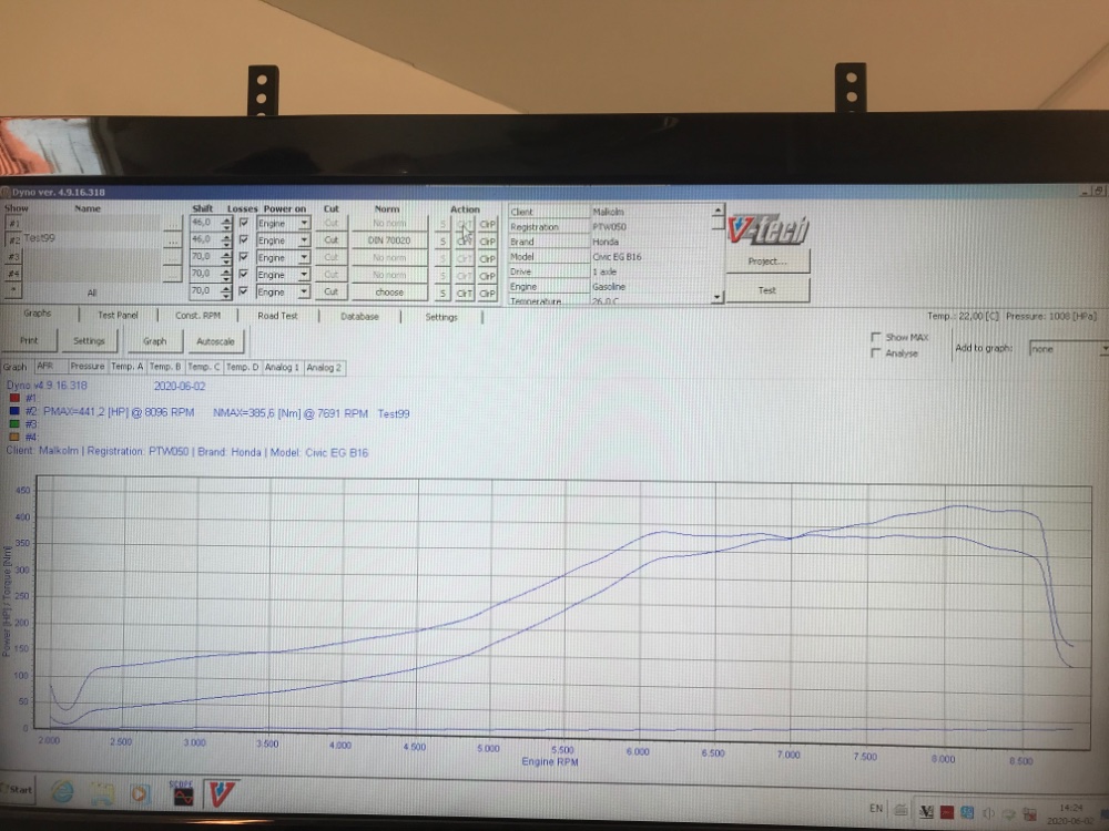

Fick lite tid över så ställde bilen på bromsbänken och började leka lite. Blå graf är med gamla turbon och 1.3bar.
•Grön graf är med konstant laddtryckstyrning, dvs MAC-solenoiden håller lika mycket öppet hela vägen. Peakar på 1.5bar strax före 6000rpm. Sen faller platt.
•Röd graf är justerad för att hålla en jämnare laddtryck. Ligger då runt 1.15-1.2bar.
Med den interna wastegaten på den nya turbon så går ju alla avgaser igenom avgassystemet. Tidigare så gick ju en stor del avgaser ut genom 44mm screamerpipen.
Så nu är det dags att uppgradera 2.5’ avgaset på bilen. (Downpipe är 3’).

Har nu plockat bort avgaset!
Så med drygt 1.5m downpipe 3" så ställdes den på bänken igen. Måste säga att den är betydligt tystare utan avgas än vad jag hade trott, men visst det är ju en väldigt liten o trång turbo som alla avgaser ska hitta ut igenom, fungerar som en effektiv ljuddämpare, så ska testa sen att när jag(läs när Wanchai) bygger mitt nya avgas 76mm så blir det med enbart 1 ljuddämpare, och CRX:en sväljer ju en mycket längre o tjockare oval slutdämpare än vad EGn gör. Så det kan bli vettig ljudnivå. Blir väl Apple´s största 3" dämpare antar jag.Gillar ljudet från dem och har sett många ggr på bänken att de flödar bra.
Nu till effekten, eller snarare till laddtrycket, testade aldrig med RAK kurva på laddtrycksolenoiden, så den jämförelsen går lite bort, men märkte direkt skillnad på kurvan, den kommer aningen senare men håller ju nu i mycket högre upp, Laddtrycket slutade på 1.3bar som den höll mellan 6500-7800rpm, för att sedan mjukt, sakta o vackert sjunka ner till 1.2bar vid varvstopp på 9000rpm. Hade ju gärna kunna behållt samma ladd hela vägen men nu har vi hittat taket på denna turbon och setuppen.
Vart hamnade vi effektmässigt nu dåra?
utan något avgas ökade effekten med 52hk och 58nm! blå graf är utan avgas som ger 414hk@398nm, der röda grafen är med 2.5"avgas som gav 362hk@341nm.
