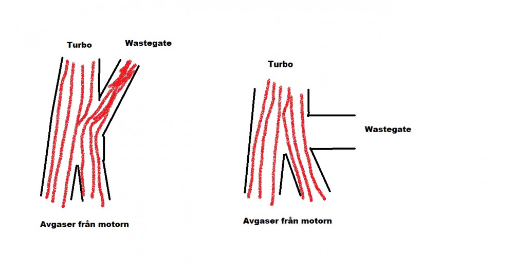

Därför är placering och vinkel av wastegate otroligt viktigt, på denna fina skissen så ser ni till vänster en konstruktion som tillåter avgaserna att åka ut genom wastegaten, till höger sitter wastegaten i 90 graders vinkel, det är så det brukar se ut på alla grenrör med problem.
Det säger sig självt att avgaserna inte vill svänga ut där, så detta har alltså absolut inget att göra med vilken fjäder man har i utan är ett konstruktionsproblem på grenröret.
Det hjälper inte att sätta i en lättare fjäder, man skulle kunna skruva bort hela wastegaten och ha ett öppet hål och det kommer troligtvis fortfarande att skena!. Det upphör att skena när avgaserna får såpass tungt att gå igenom turbon att dom väljer att ta högerkurvan och rakt ut i det fria! Sen blir det såklart bättre av att åtminstone ha ett wastegate hål åt det större hållet 50-60mm, men det har sina nackdelar också i form av att styrningen blir känslig när den öppnar, precis som ett väldigt stort gasspjäll (on/off funktion)
