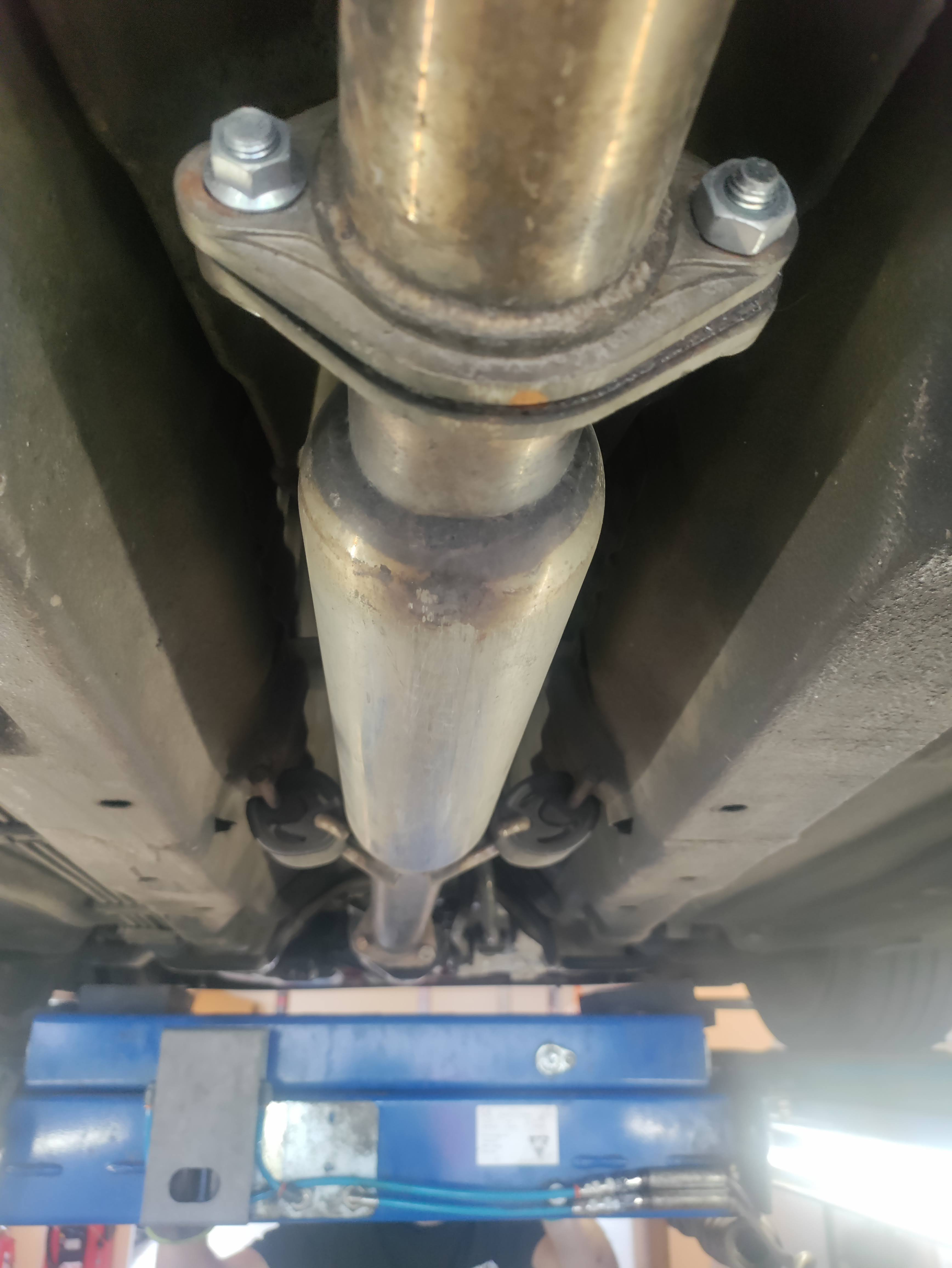

Det tar inte i någonstans. Då kan det "burra" ordentligt i bilen utan att det är en högljudd bil på utsidan. Har du testat att rycka lite i systemet i sidled och uppt och nedåt för att se om det tar i? Man kan också släppa upp kopplingen så bilen nästan dör på tomgång för att se om det tar i. En tanke bara då ljuddämparen du har som slutdämpare ser ut att vara en som faktiskt borde dämpa ljudet ganska mycket.

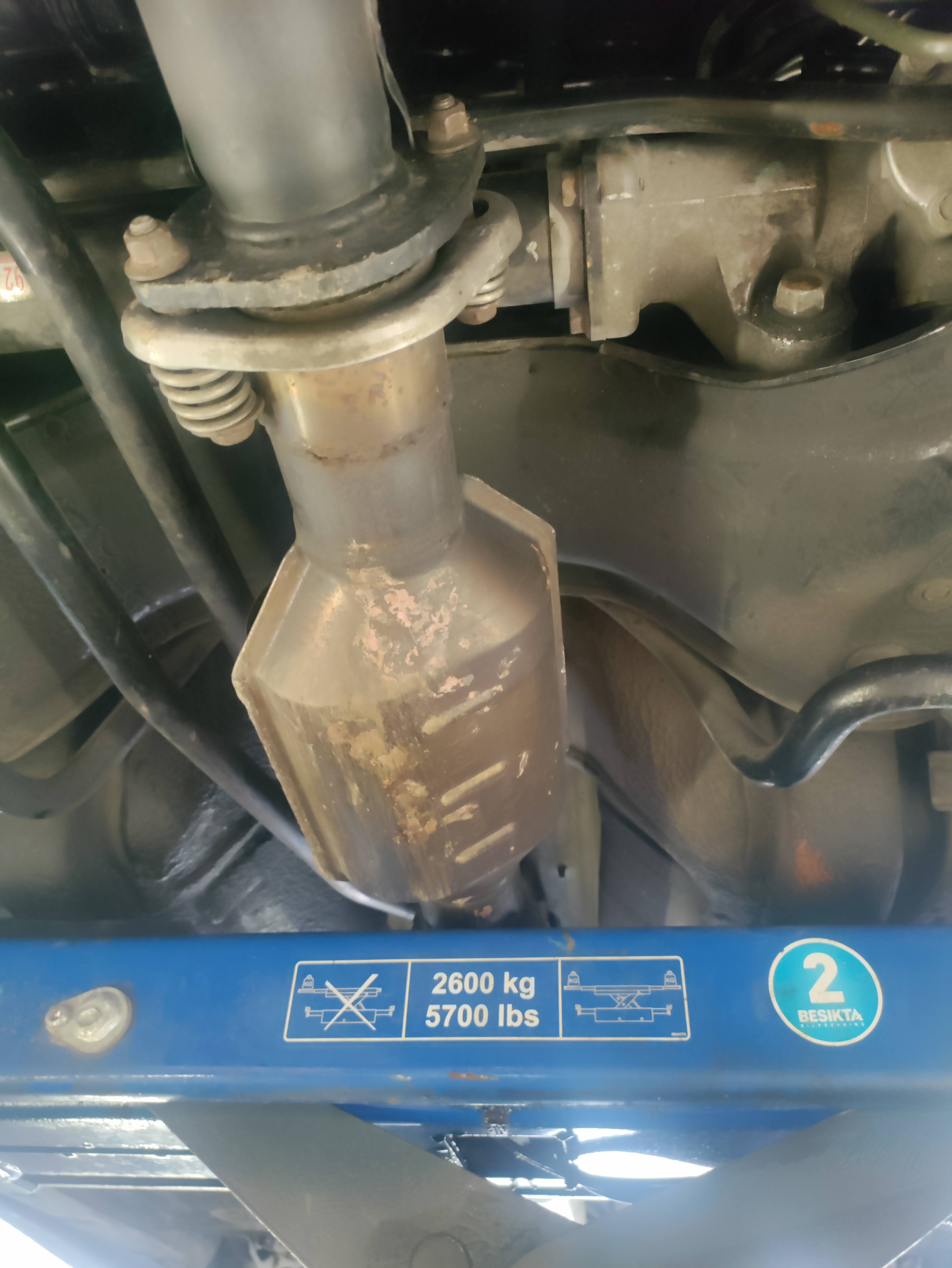

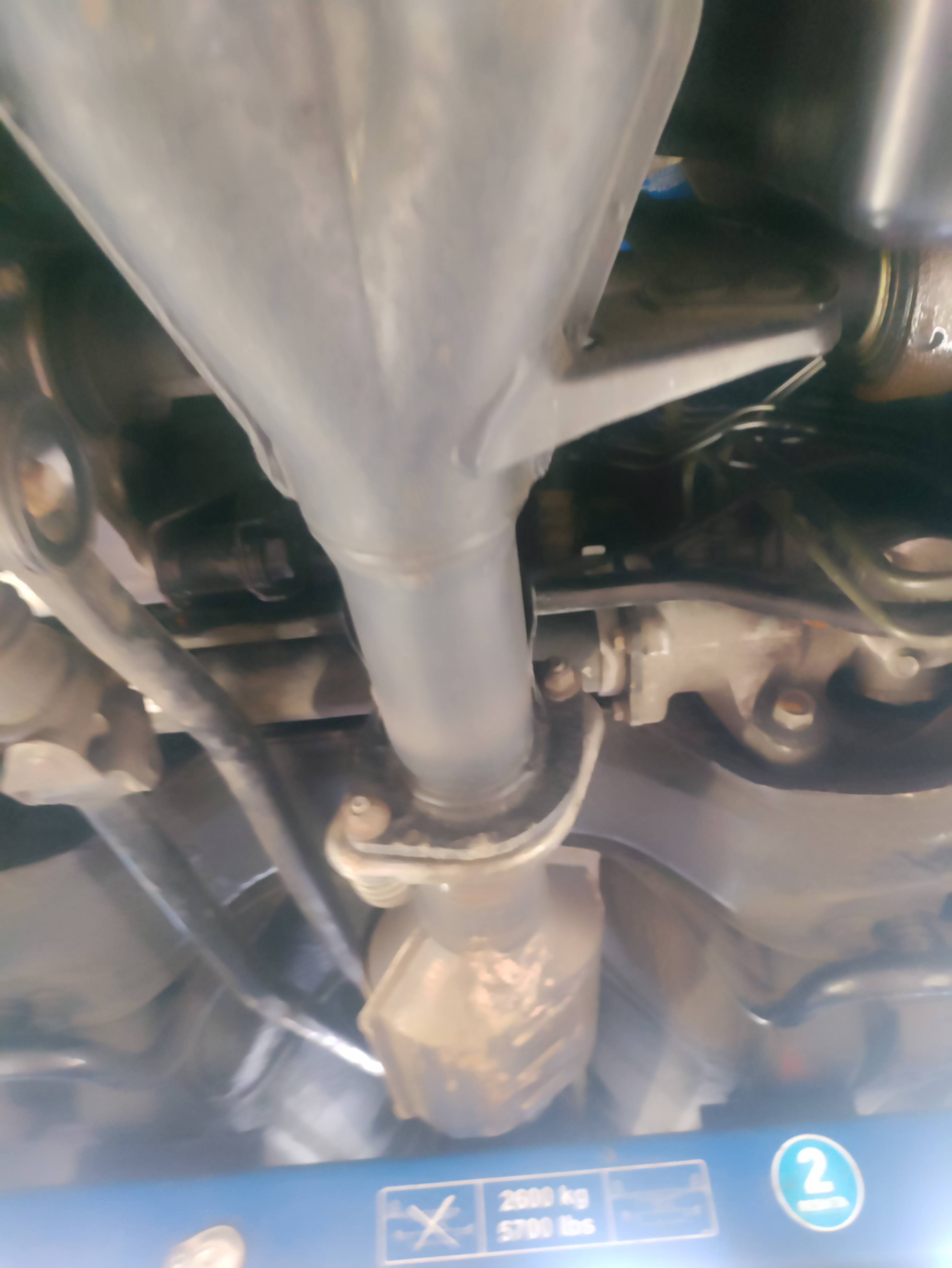

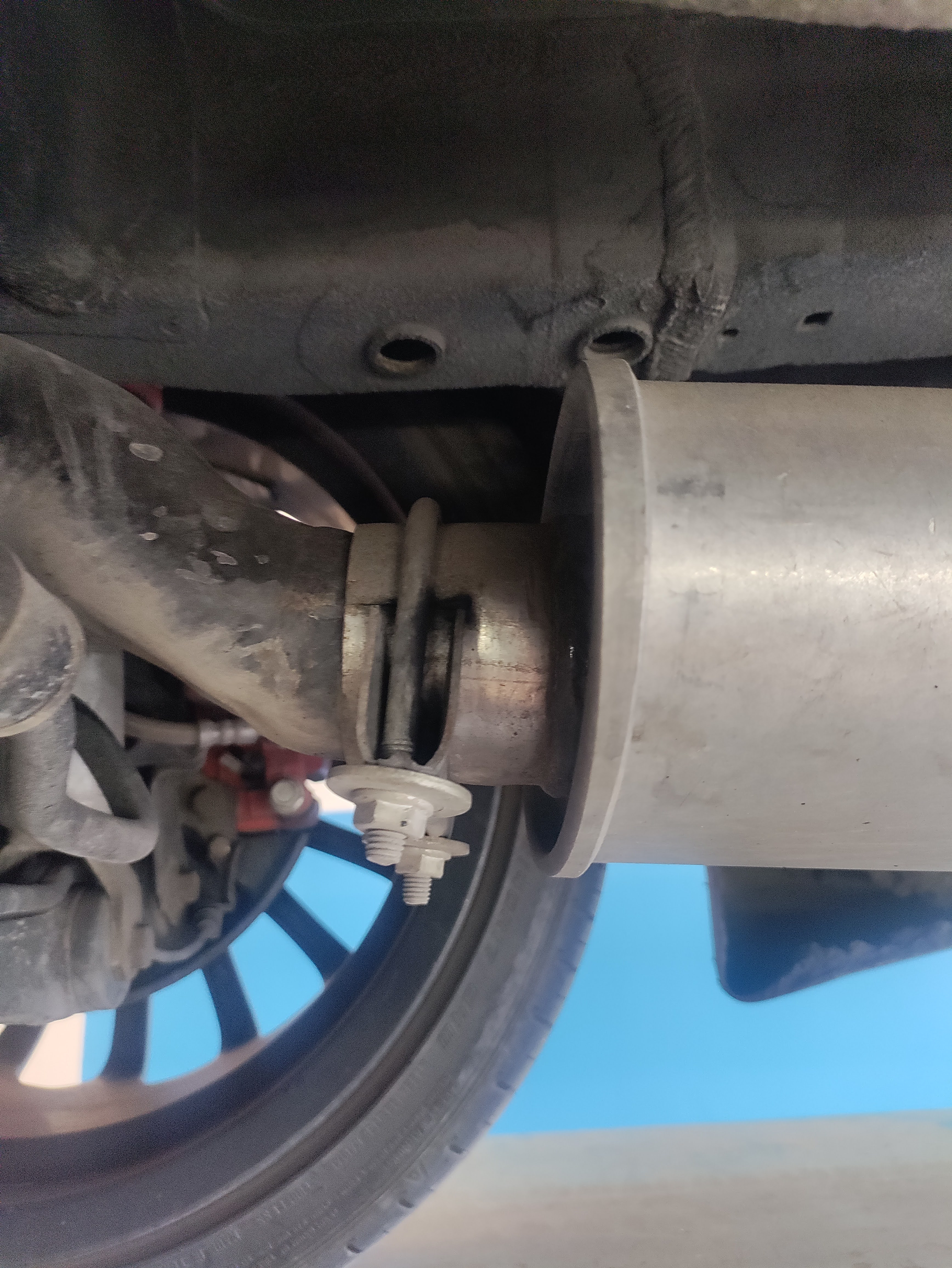

Lyckades få ett par snapshots under besiktningen.
