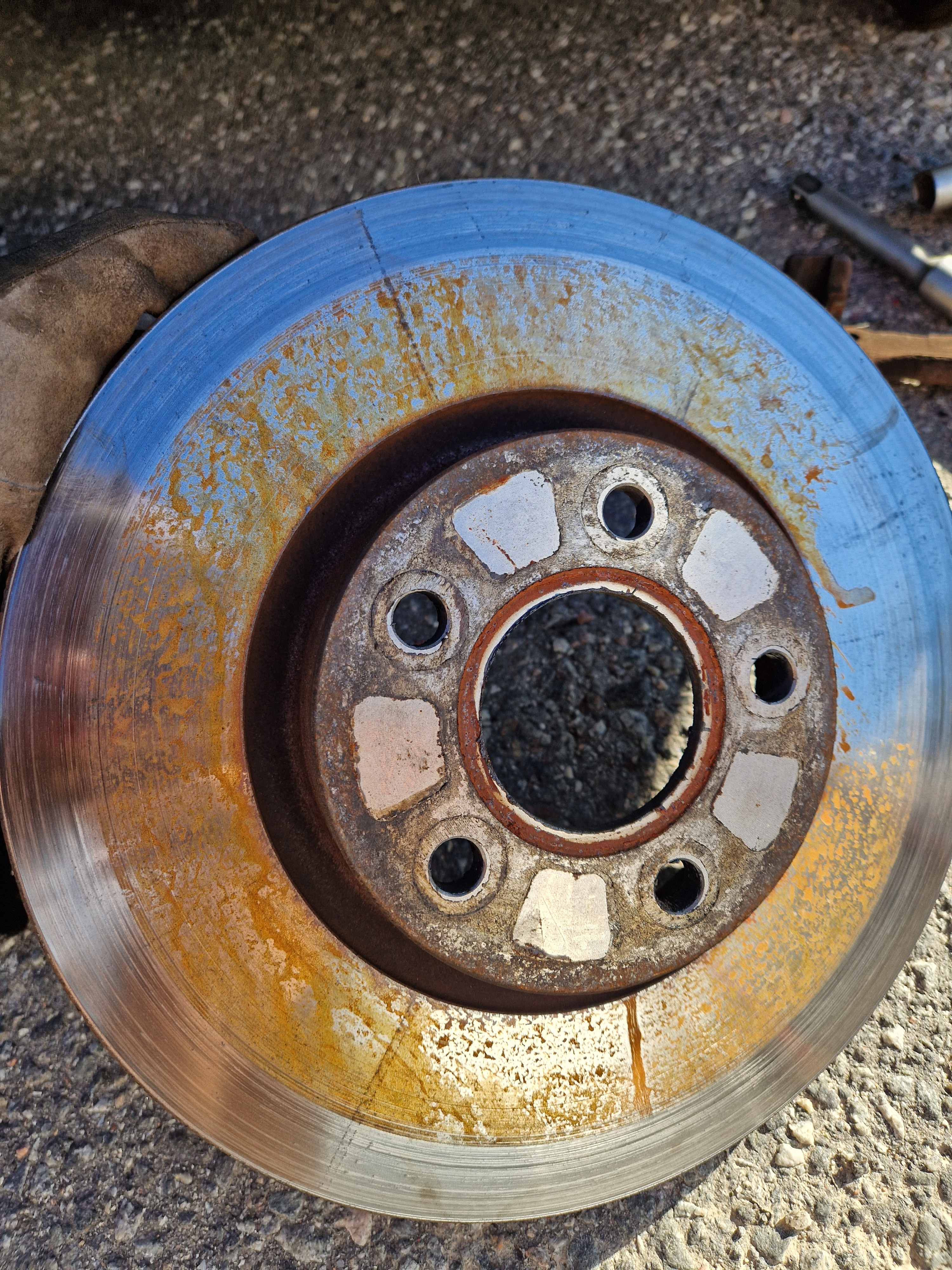

Bromsar konstigt efter hjullagerbyte
Inlägg: 2490
Has thanked: 41 times
Halloj,

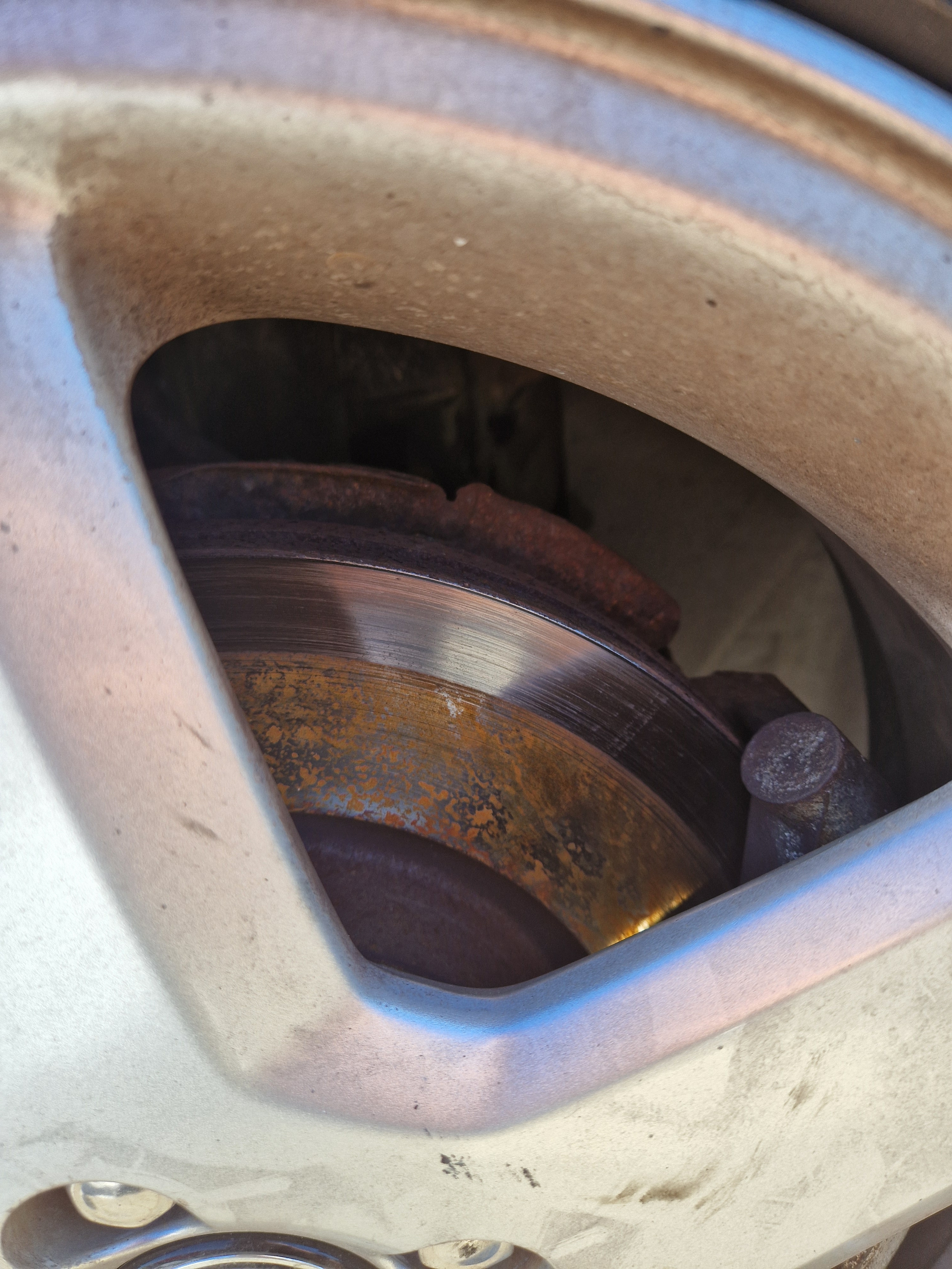

Bytte främre hjullager på bilen (pressat) och allt gick smidigt. Nu i efterhand så ser bromskivan ut enligt bild. Tog ner bromsarna igen och smorde upp allt. Kunde inte hitta något avvikande.
Vad kan det vara? Osäker på bromsverkan. Jag kan bara se att den bromsar dåligt på yttre sidan.
Några tips? Kan det ha med hjullagerbyte att göra eller bara en slump?
Har även bromsat fullt från 110km/h och skivan är fortfarande rostig.
Inlägg: 3488
Been thanked: 58 times
Kör du originalok? Hur såg beläggen ut?
Inlägg: 2490
Allt original. Beläggen ser bra ut. Den verkar ju ha bromsat helt vanligt tills för några dagar sedan.
