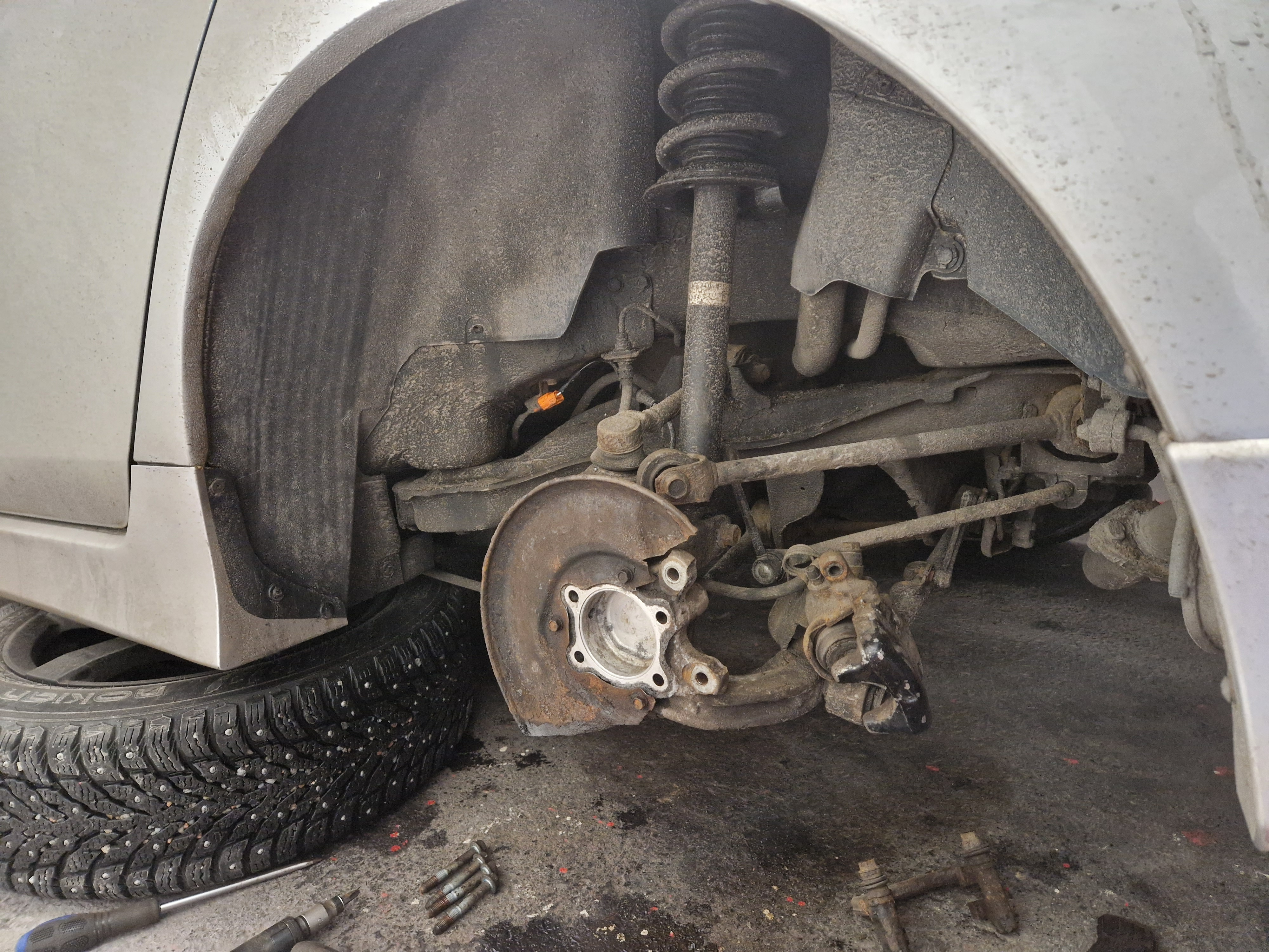

Söker tips för att lösa problem med tänd abs och vsa lampa på accord cl9 2007.
Lite bakgrundshistoria:
- Hjullager bak byttes båda sidor sommar 2023 - honda original
- januari 2024 tändes abs och vsa lampa
- felkod visade abs sensor vänster bak
- sensor byttes vänster bak, eftermarknad och felkod slocknade av sig själv.
- november 2024 nästan ett år senare tänds abs och vsa igen. Felkod visar åter igen vänster sensor bak. Bytt till en ny men felkod slocknar inte denna gång.
Hittade en guide hur man släcker lamporna. Funkade bra. Rullade någon kilometer och den tändes igen. Märkte även att pedalen slog som att abs aktiverade trots att man körde lugnt och med torrt väglag. Märkligt. När lamporna tändes så slutade pedalen slå. Men abs är ur funktion.
Några idéer? Hjullager nämner jag ovan då kransen sitter här till sensorn. Nu är sensor bytt och lagret är bara två år.
Tänker att det inte kan vara rimligt att behöva byta lager igen.

Jo men är du säker på att den inte hamnat metallspån på den?
Vet Att en kollega hade samma problem på en gammal Accent, berodde antagligen på en sensor. Den varnade aldrig för fel men betedde sig likadant.

Tog ut lagret för att rengöra. Det ser ut som att jag har skadat hjullagret när jag borrade för den nya sensorn. Otroligt nog fungerade det ett år först. Kanske blev mer slitet med tiden?
Gjorde rent allt och monterade igen. Denna gång kunde jag köra några kilometer innan vsa/abs tändes igen. Men denna gång slog inte pedalen sådär märkligt.
Beställde ett nytt lager och monterade. Kört en del nu och det verkar fungera.
Bild på 2 år gammal hjullager och nytt.
