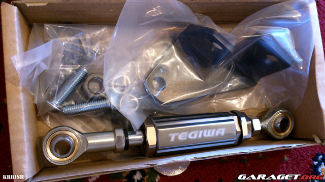

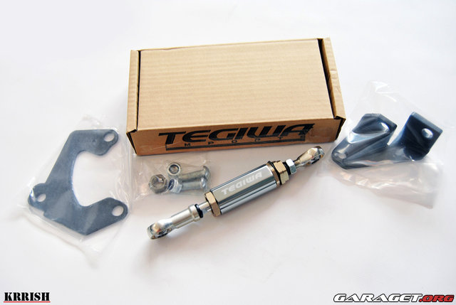

11 maj 2014, 18:37
ES inserts Reducerar /förstärker /förlänger livslängden på bilens org motorkuddar i samband med montering av eftermarknads grenrör etc.
Låt mig presentera "ENGINE TORQUE DAMPER" säg hejdå till hjulhopp! :D
Problem med hjulhopp beror på att motorn flexar mycket fram/bakåt vid snabb acceleration osv.
Lösningen är bättre däck märke och Engine Torque damper, precis som det låter.
Torque damper gör att motorn flexar mindre och därav bättre grepp och ingen hjulhopp!
dessutom presterar motorn maximalt och vtec slår hårdare och tryckkänsla i säten på köpet.
Har Engine Torque damper monterad på min CTR, ingen hjulhopp och instrumment skakningar.
Jag har provat olika Launch kontroll och rekommenderar 3000 eller 3500 RPM.
Ska noteras att jag även plockad bort min OMP-Fjäderbenstag och har ingen ES inserts monterad och ändå super resultat med motor dämparen. Rekommenderar starkt!
Finns att klicka hem på http://www.Tegiwaimports.com för ca 750 svenska kronor.
Tegiwaimports 10-15% Rabatt kod: MAILSHOT10

Welen:
Håller nog med dig det du säger, men inget varar för evigt utan allt slits sönder med tiden!
Jag tror HA Sport motorkuddar runtom i kombination med torque damper skulle vara bra investering för att slippa hjulhopp ett bra tag.
Malkolm:
Jag har precis skaffat motordämparen, ser ut att vara både starkt och kvalitets vara från tegiwa. Dämparen gör sitt jobb och reducerar motor flex och hjulhopp och skaknningar :D dock som welen säger återstår frågan hur länge den håller.
När det gäller rassalande motordämpare så tror ja du menar universala motordämpare modeller som GODSPEED och flera noname modeller som säljs billigt för ett par hundra lappar på ebay. Spoon, Ingalls och Tegiwa verkar bra kvalitet och gör sitt jobb som sagd :)
Jag tycker personligen att ES inserts bara förstärker org kuddar och kanske ger lite stöd, medan HA Sport eller Inovative kuddar styvar upp ordentligt och tror säljes i olika hårdhet.

H.A skrev: ES inserts Reducerar /förstärker /förlänger livslängden på bilens org motorkuddar i samband med montering av eftermarknads grenrör etc.
Hade sån där torque damper förut. Inte en Tegiwa. Helt kass, började rassla och låta illa vid vissa varvtal då den kom i svängning och märkte ingen som helst skillnad när jag tog bort den. Bortkastade pengar.
