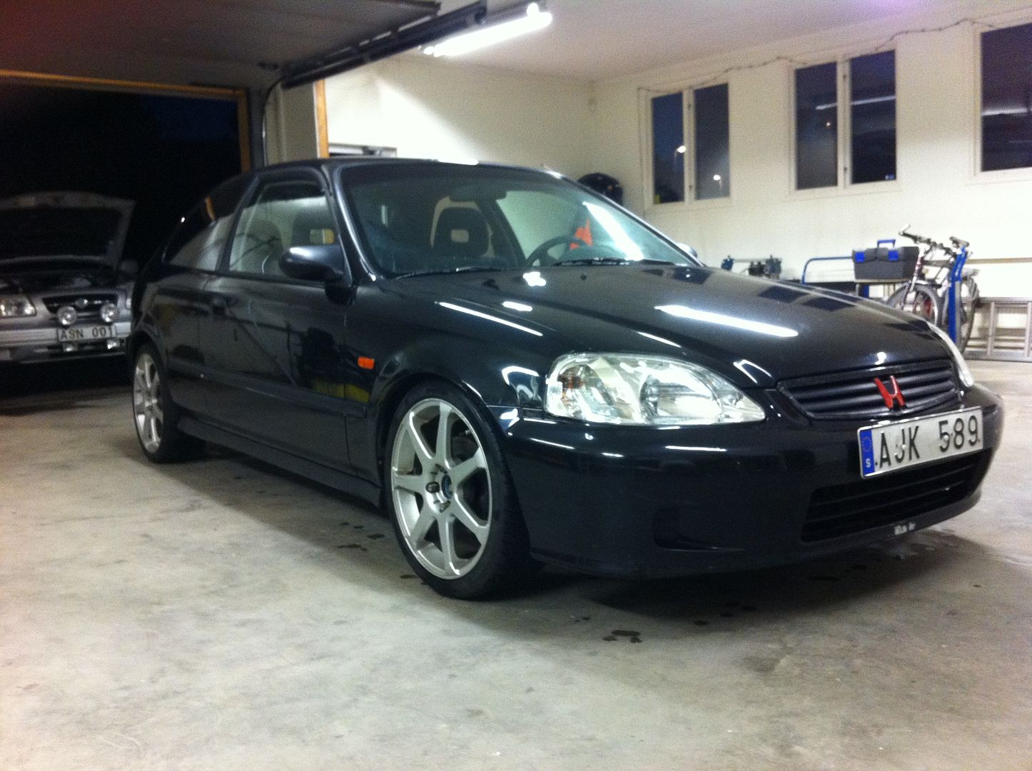

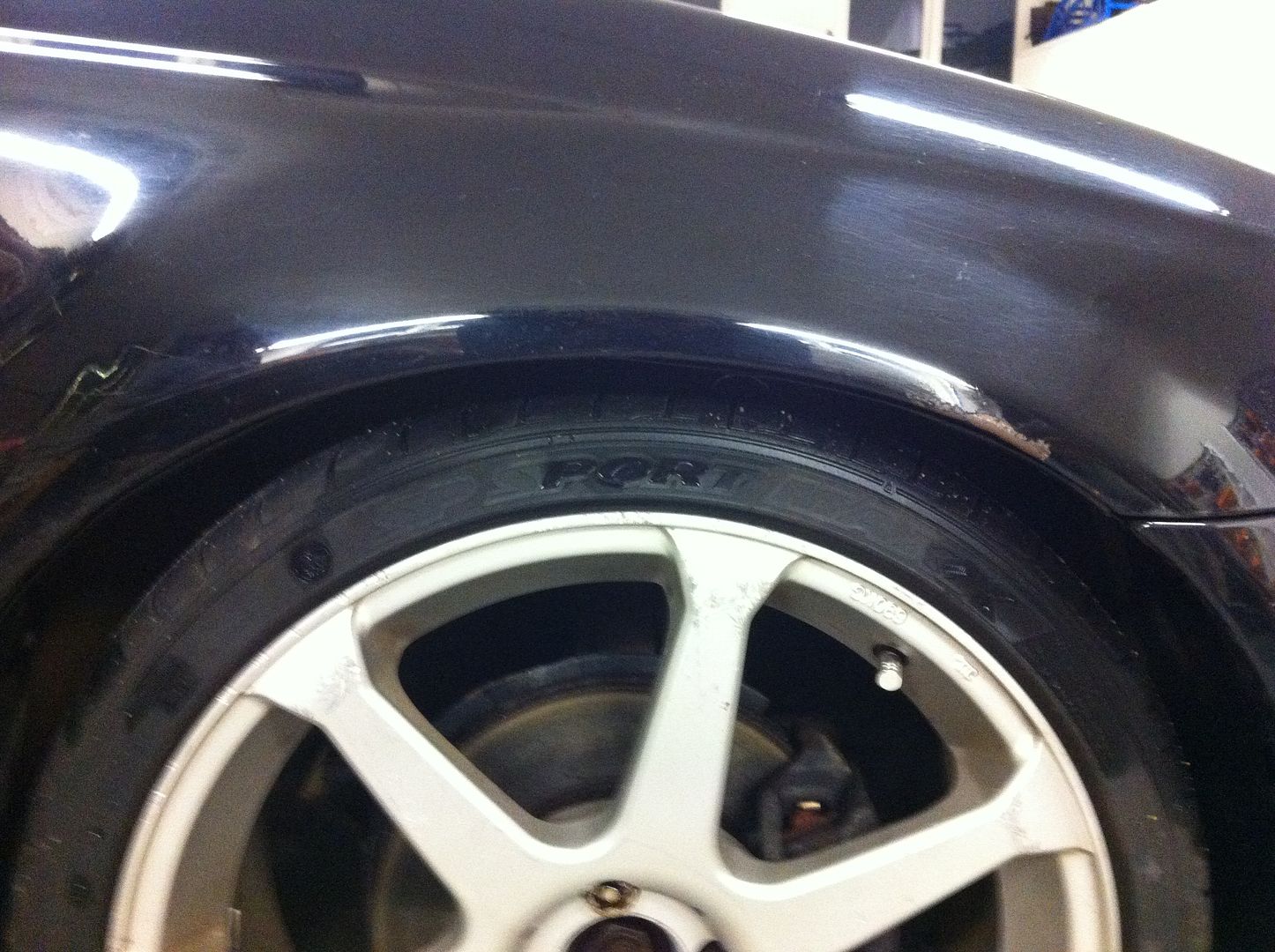

Har du någon bild på hur låg din bil blev?
Robert Nilsson #233
nenilsson
Inlägg: 753
Namn: Emil Nilsson
Ort: Södermalm
Så här såg det ut fram iaf.
Emil Nilsson
Sthlm
Civic VT
Robban32
Inlägg: 1767
Bil: Civic EK3 -99
Namn: Robert Nilsson
Perfekt! Tack [SMILING FACE WITH SMILING EYES]
