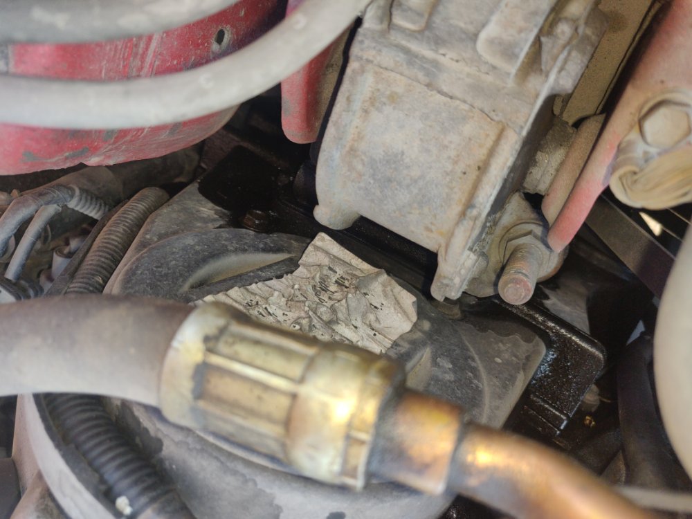

Min Honda Accord -91 läcker olja mellan topplocket och motorblocket (tror jag). Jag har frågat några bilkunniga, och det bästa hade kanske varit att byta topplockspackning, men jag har inte råd med det för tillfället. Jag kan se var läckaget är, så jag undrar om det går att täppa igen det på något sätt?

Är det inte från ventilkåpan det läcker då?
Det är nog betydligt vanligare och är både enkelt och billigt att fixa.
Spreja bort all skit med bromsrengöring och torka rent ordentligt så du kan se säkert vart oljan kommer från.
Lägg upp bild här sen om du är osäker.

Väldigt sent svar och man ser knappt, men här är några bilder:

Det ser ut att komma från ventilkåpan, kanske lite från oljelocket också, inte omöjligt att den packningen är skrumpen också.

Inte så väldigt mekaniskt inriktad, men jag kan väl lite grann. Är det väldigt krångligt att fixa själv? Borde man lämna över till någon erfaren som kan fixa det?

Andra videon är för en nyare F-motor, men videon innehåller lite sjysst info.
Kåpans muttrar skall dras med 10 Nm, se
http://media.honda.co.uk/car/owner/medi ... 0/5-42.pdf

Tips: dra inte sönder muttrarna till kåpan. Det är lätthänt och då får man lägga ner allt och beställa nya delar medans bilen står stilla :)
Att byta ventilkåpspackning är inte alls svårt, och absolut något man kan göra som nybörjare. Följ bara instruktioner i workshop manual eller något klipp på YouTube.
