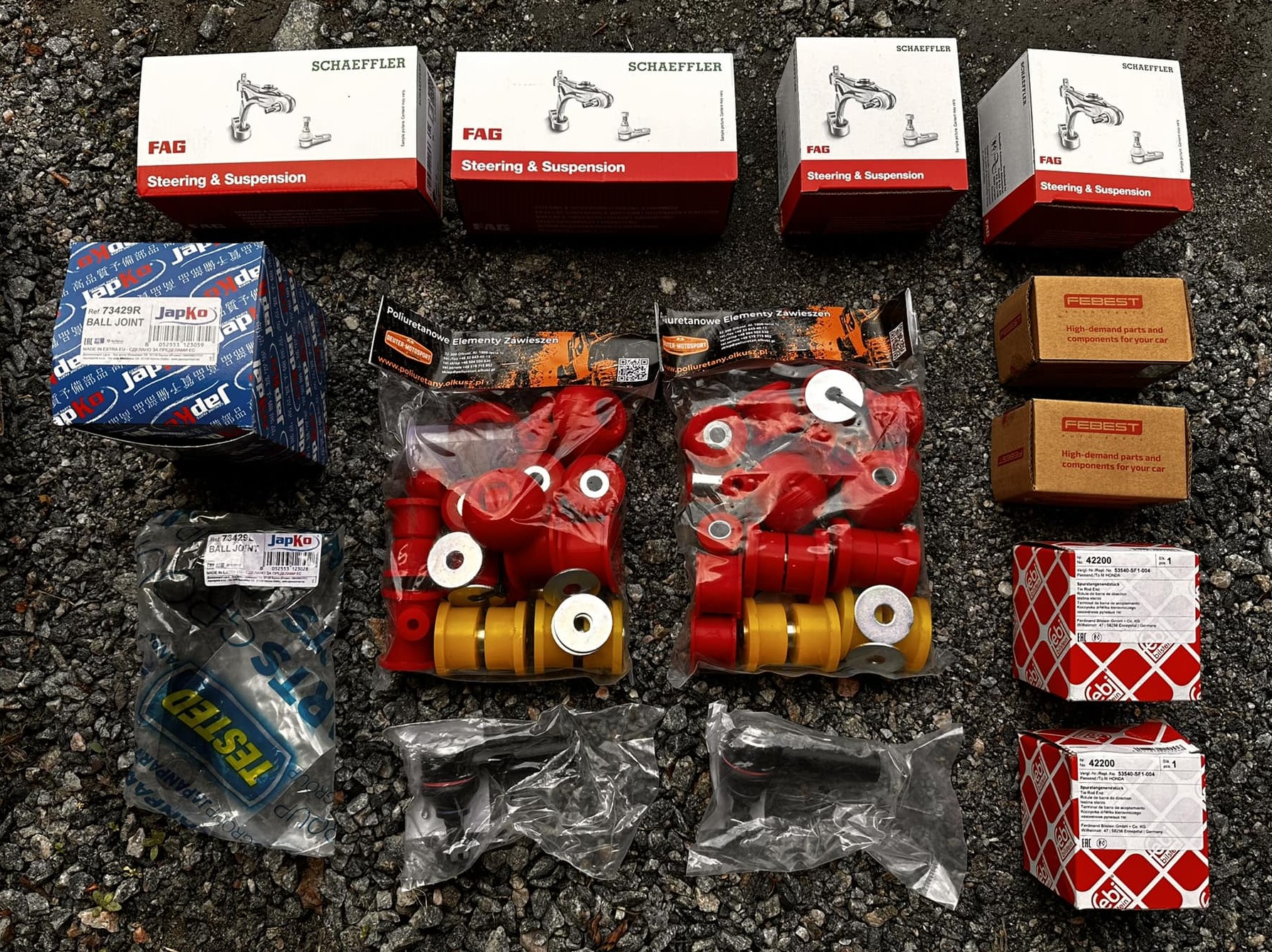

Nu har allting kommit, inklusive bussningarna vilket jag inte nämnde att jag hade beställt.
Jag har hållit upp de leder jag har tvivel om mot lederna som sitter på bilen, och det ser ganska lovande ut än så länge. Återstår däremot att se.
Leder och bussningarna fram kommer antagligen att bytas någon gång nu under sommaren, bakvagnen blir nog ett projekt för höst/tidig vinter :)
