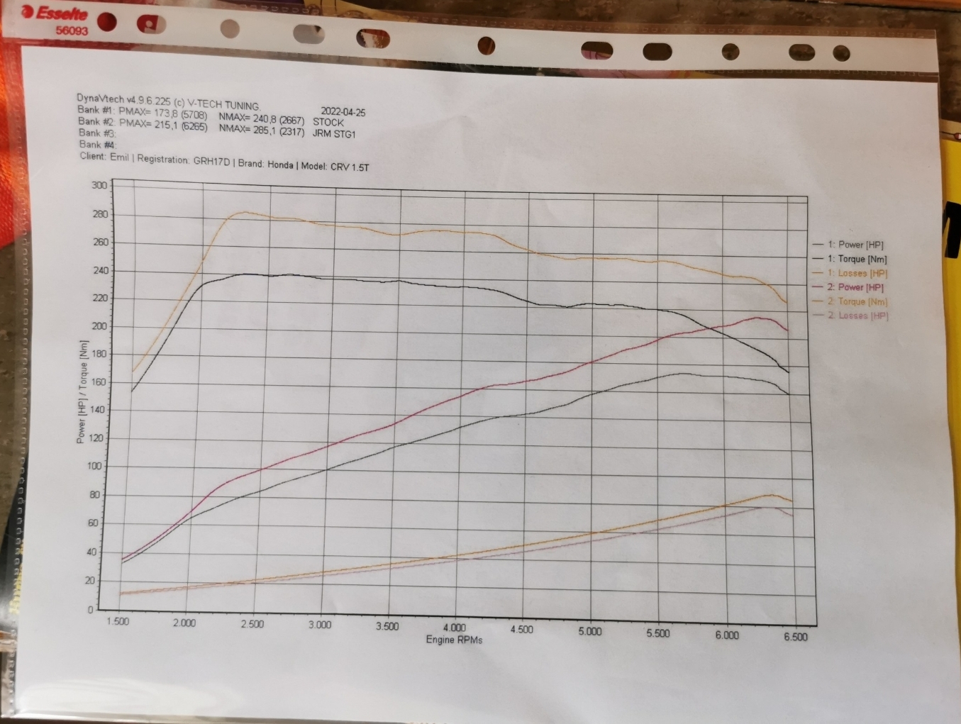

Hej! Jag har en Civic 1.5 med CVT från 2020. Funderar på att göra motoroptimering på den med steg 1 så den får väl runt 220 hk. Är det någon som gjort det eller vet om det är värt att göra? Samt hur mkt det sliter? Läst en del att det lämpar sig främst för de manuella och att CVT lådan kan ta stryk av detta. Den har bara gått 4000 mil så kanske onödigt att göra det och riskera att något går sönder?

Samma motor annan bil.
1.5t med riktig mappning av av "Evo Jocce" på JRM Racing. Lätt värt ur effektsynpunkt men jag kan inte svara på om det är värt det med CVT-lådan.

Ok! Hur mycket mer effekt fick du? Vet att motorn klarar mycket men det är just CVT-lådan som begränsar och som jag är orolig för så man kan inte höra för mycket. Främst vridmomentet jag tänker på. Så säg att jag får 215 hk...frågan är om man känner så stor skillnad? Dock kanske turbolag och gasrespons är piggare.
