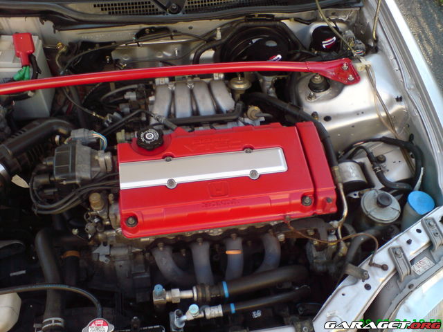

Tja har planer på att lackera min ventilkåpa röd men vet ej riktigt vilken sorts färg jag ska använda eller vilken färgkod?
ni som gjort detta själva ge mig gärna tips och ev. bilder på resultatet
Här är resultatet med biltemas krackeleringsfärg och tunt lager klarlack!

vanlig billack å mattklarlack

Tog det jag hade i garaget. Tog av kåpan och tvätta den ordentligt. Maska lite, nån grundfärg jag hittade, två tunna lager. Sen blev det Audi röd i 4 lager. Blev så här

Har inte provat på just ventilkåpa men Biltemas polyuretanfärg (marin-sortiment) är grymt hållbar.

tror det spelar mindre roll, är ju bara å plocka en röd som är snygg
rätta mig om ja har fel men honas R81 är väll röd?

Jag har en röd CTR. Den heter R81 Milano Red. Färgkoden på bilen lack är alltså R81.

jo det stämmer men vill helst ha så likt den röda som är på tex. type r modellerna orginal eller tenzo r:s färdiga ventilkåpor! kommer antagligen inte kunna få exakt samma.. men så nära som möjligt vore kanon!

Jag har hört att mekonomen kan ta fram exakt samma färg som org type r b18 har på sin kåpa.

Stämmer bra det där med mekonomen har själv vart där ;)

Fick ett tips utav Masaru här på forumet att jag skulle använda biltemas krackeleringsfärg till ventilkåpan... och resultatet kan ni se ovan!

Kollade lite på deras hemsida. Vilken typ använde du? Artnr?

Vad jag vet så fanns det bara en röd krackeleringsfärg! men tänk på för att färgen inte ska spricka så ska man inte använda någon brundfärg som jag förstått det hela! klarlack var det inga problem med att lägga på!

Den enda jag hittar är denna men det står att den är svart också. Din kåpa ser då inte svart ut.

det är den som det står svart/röd men det är bara rött!

Den där krackeleringsfärgen är till för att få ett krackeleringsmönster så det ser ut som
färgen har spruckit,,, det hade man fått om man lade en svartbas o målat denna över.
Men det går nog ha som vanlig röd färg oxå... Snyggt blev det :)

ta ut och ta bort gamla färg sen lacka sakta sakta :P sen så här
