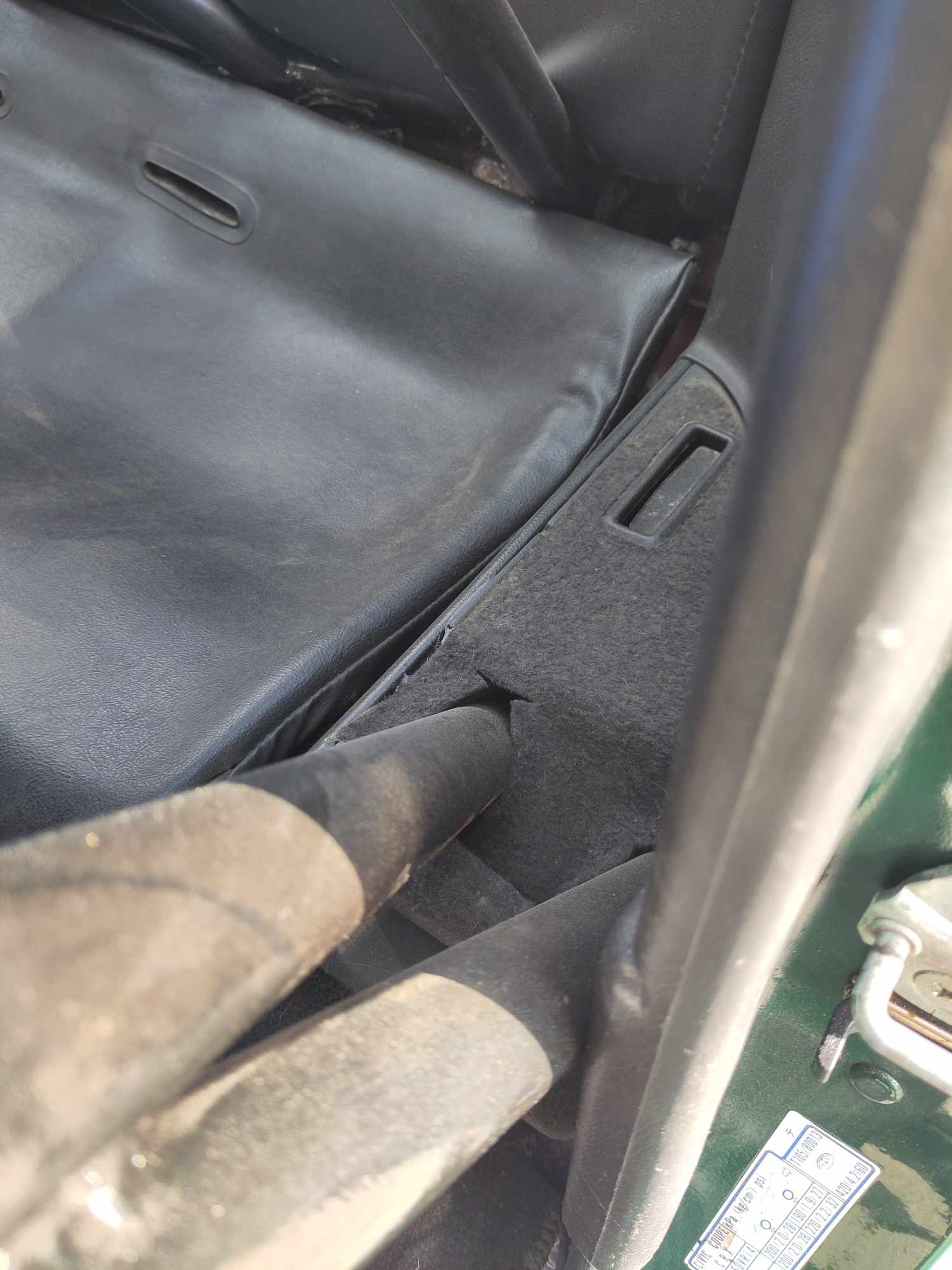

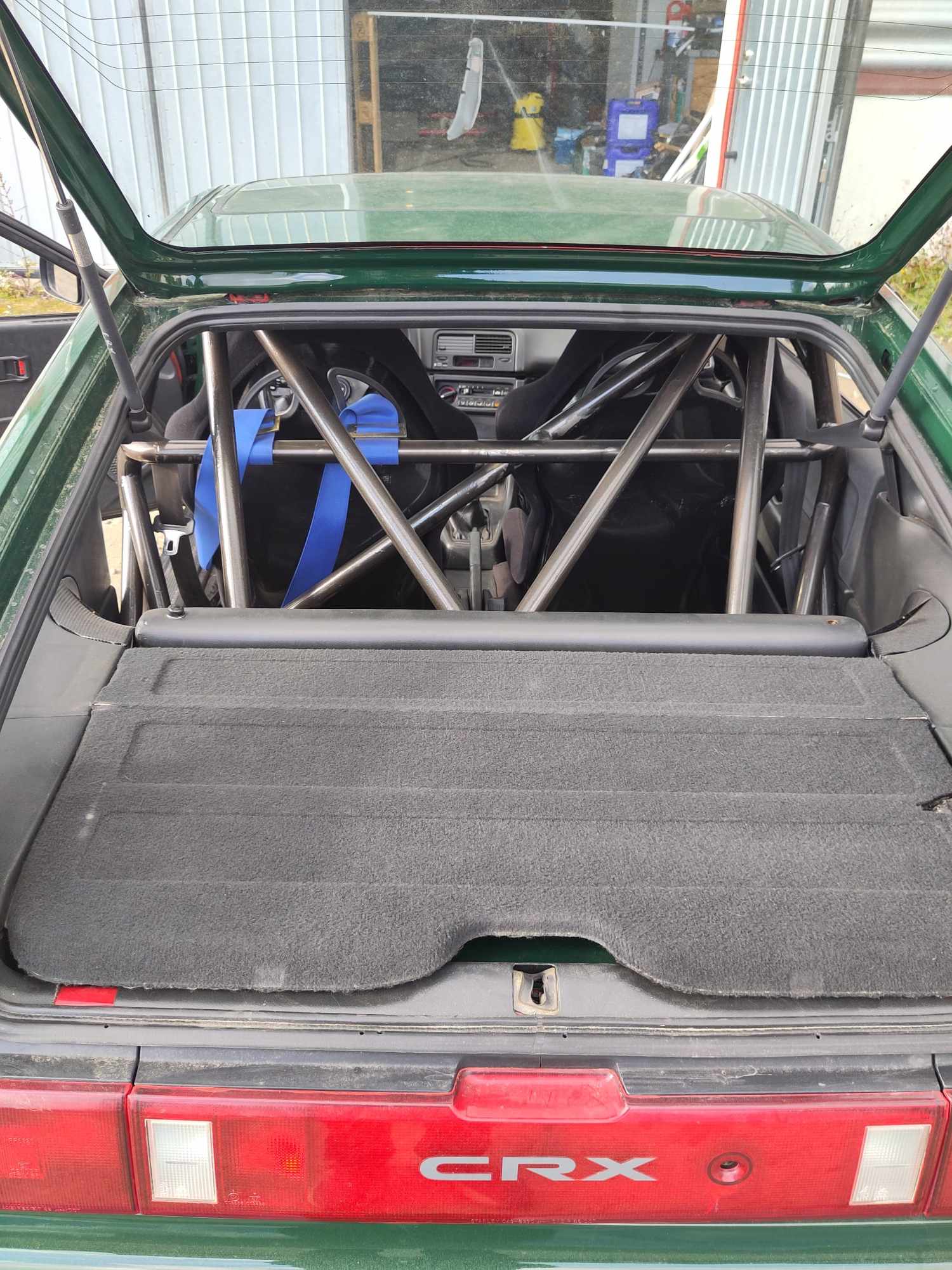

Helbur race bur från finess tig svetsad. Buren går ner i hjuluphängningen för att ge stabilitet och knyter ihop chassit på ett fint sätt även under bilen.

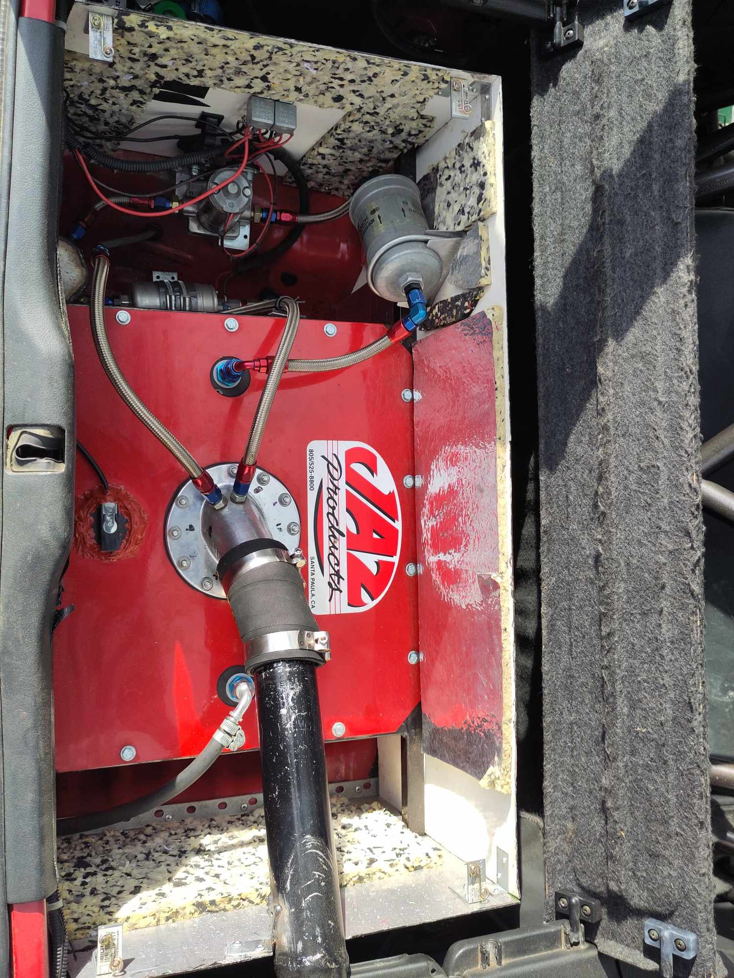

Tank bytt till säkerhetstank och flyttad till bagaget med catchtank och matningspump.
Bilen tankas fortfarande utifrån med en lite tjusig tanklock under täckkåpan.
Stolarna i bilen är fiagodkända bimarco futura stolar (datumet har gått ut nu)
Bra instalerade bältesöglor för 6p både förare och pasagerare som följer rekomedationerna.
