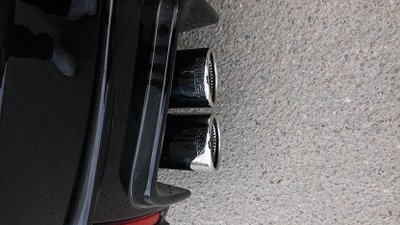

Greyman skrev:
Roten skrev:Gällande avgassystem, så blir det varken Milltek, Scorpion, Remus eller TSS för min del..
Va och besökte "Avgassystemet" (Ferrita) i Bromma idag, och det kommer bli att låta dom platsbygga ett 2,5" rostfritt cat-back system på bilen. Så jag blir lite av testpilot 8) .. kommer bli nån gång under nästa vecka då dom bara hade ett utav dom slutrören jag ville ha hemma. to be continued.
Spännande spännande :D
Grymt intresserad att höra hur det låter och andas, framför allt i bilen! :shock:
Du bor i stockholm va? Kanske finns möjlighet att få höra live?
Såhär blir det om man lämnar in bilen hos Ferrita en dag 8)

Stiligt, mathias! Vart det nå grymt ljud då? ;)

Roten: När får vi höra soundcheck från Ferritasystemet? :)

Arson skrev:
pasen skrev:Så här fint pekar min hela tiden, notera att vägen svänger vänster dessutom.
Fan Arson bara för att du tog upp det så kan jag inte sluta tänka på det :P och det blev inte bättre med andra däck heller.
Sådär ser min också ut :)
När jag har fått tag på en kameraman och en raksträcka ;).. kanske kan fixa det imorrn :lol:
För i övrigt så vart det lite roligare att åka i tunnlar nu 8)

Men är utblåsen mindre är original?

Arson skrev:
Roten skrev:
Spännande. Ser fram emot det :)
ungefär 0.5 - 0.3 cm mindre i diameter, det va det största som fanns i Ferritas sortiment :lol: :roll:

Roten skrev:
Fick de bort resonansen i bilen?
