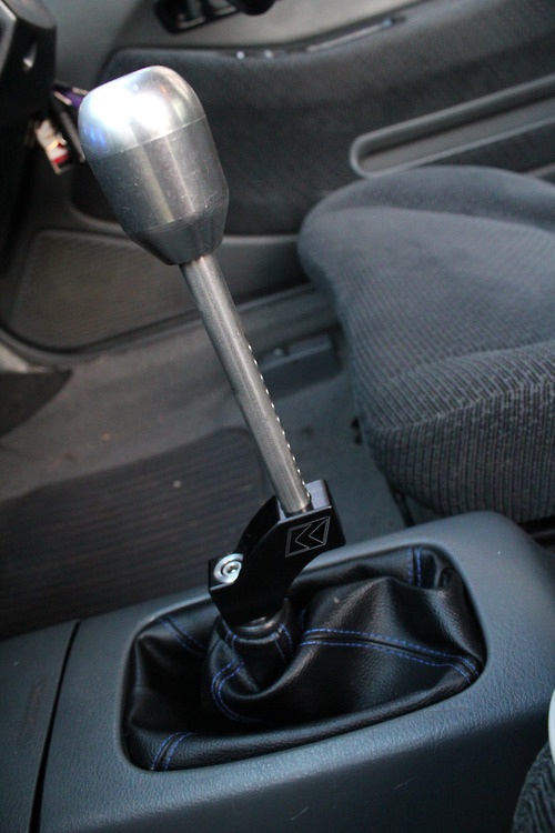

Inte världens bästa bild kanske, men såhär är tanken att den ska se ut.

Kan man få fixxe-mod på sin K-tuned då? Dvs byta ut plastdelen. K-tuned är annars en uppgradering som borde ligga högt på en EE,EG,EK,DC
Surt Malkolm!
Du som har en lös, om du sätter kulan längst upp.

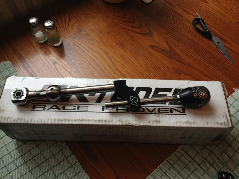

Kan du mäta centrum lagerna till centrum kula.
Och centrum kula till där gängan börjar till knoppen om du gör spaken så lång som möjligt.
Alltså de mått jag hade på ritningen.

Tyvärr tog jag inte 24h frakt utan bilden är tagen från google.
Kan mäta om nån vecka när jag får hem grejerna.
