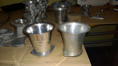

Nu har ja fått hem lite grejer.
Mugen grenrör
Svänghjul från TTV Racing 3,8kg
Sen insuget från jenvey
Tänkt att bli ett lite längre projekt, iaf insuget.
Så nu undrar jag om det finns någon som bemästrar en map på detta åt mig?
