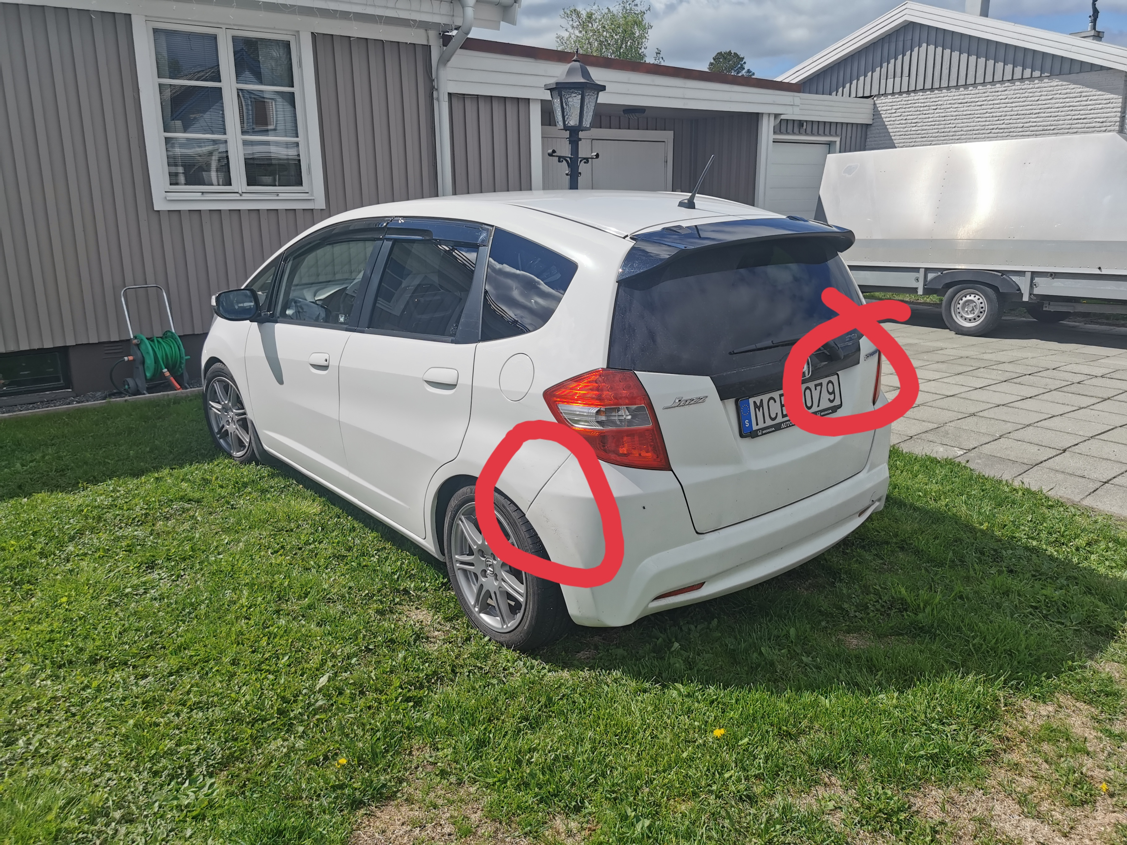

Passar på att uppdatera tråden lite. Köpte Daugaards Jazz hybrid. Den hade dragit 0.63 Tyresö -> Märsta -> Bollnäs, men med farthållaren på 130kmph 80% av vägen så blev det snarare en massa vikt att frakta med batterierna än vad de hjälpte till. Det är ingen motorvägskryssare med andra ord.
Hade tänkt behålla Aygon lite till, men Mugen-vindavvisare är svåra att motstå
Får väl uppdatera lite senare också när jag fått bättre uppfattning om bilen. Men min kommentar till frugan efter att ha kört tyresö -> märsta var: "Du får fan hålla en pistol mot huvudet på mig om du tänker dig att jag skall köra Aygo igen".
Rosten verkar dock gå rätt hårt på dessa. Huven är en stenskottsmagnet? Underredet behöver få sig en ordentlig underredebehandling med både rostskyddsmassa och olja inför vintern. Så mitt bästa tips efter en veckas ägande är; se till att ta hand om rost så snart som möjligt!

Huven är omlackad med modern färg och det är ingen hitt, därav lacksläppen. Men de gjorde dem för att huven va full av stenskott så ligg hellre med 6 sekunders mellanrum än 3 sekunder.
Har du hittat rost förutom här? (de platserna har jag förklaring till) Hoppas du blir nöjd med bilen, jag har varit grymt nöjd med den.

6 sekunder brukar vara bra ur ett stenskottsperspektiv, oavsett bil
Har inte inspekterat supernoga ännu, men båda skärmkanterna bak behöver sig en omgång lamellskiva och rostskydd. Hela nederdelen av bakluckan samt där du ringade in. Delar av trösklarna också. Men det är småsaker egentligen som bara behöver hållas efter lite.
