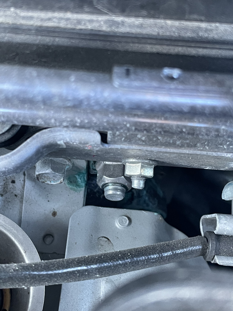

Hej de senaste dagarna har jag känt att det luktar glycol efter att ha kört. Idag när jag öppnar motorhuv så ser jag att det läcker va jag kan se mellan turbon och blocket, bifogar bild. Jag ser även att vattennivån har sjunkit på behållaren
Någon idé vad det kan vara ?
Bilen är en Honda crv 2019 aut 1.5 turbo

Hmm inget jag märkt på min men jag ska kika imorgon.
Oavsett så bör det ju gå på garanti.

Ingen som vet ? Har lämnat in den och Honda tror det han vara nåt med toppen, kul på sådan ny bil 😒

När jag läst om (att trimma) 1.5t på amerikanska forum har jag inte läst om detta fel.

Tydligen har de hittat felet, sprucken turbo 😔 så det blir byte av turbon. Hoppas inget annat har tagit skada

Åfan. Skönt ändå att det inte var värre.

Haha ja skönt det men hur fan spricker en turbo på så pass nybil 🤔

Måndagsexemplar på turbon 🤷🏼‍♂️
Väldigt osannolikt fel.
