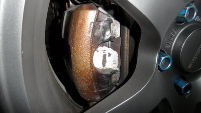

Nu har det hänt lite grejer på bromsfronten, och jag tror att det kommer att fungera perfekt.
Jag kontaktade Per Stacke på Pean Sweden som rekommenderade mig till fram stoptech big brake kit 328x28 med ST-40 ok + performance friction 01 belägg.
Till baken hade jag fått tips av Kraft ett kitt från racingbrakes på 328x17, ett kitt med ventilerad skiva med okhållare som flyttar ut orginaloket.
På så sätt kan man då behålla handbromsen som sitter på orginaloket.
Nu blev ju skivan lite tjockare än original, så bromsbeläggen (Hawk DTC60) till det här kittet är lite tunnare (13,6mm totalt).
Det visade sig att Per även var kund hos racingbrakes, så han fick ta hem båda fram och bak kitt åt mig.
Nu har jag fått på grejerna och varit ut och kört in allt, och det verkar suga i riktigt bra.
Återkommer med ett bättre utlåtande då det är riktigt inkört och jag kan testa lite bättre.
Jag kan som så många andra varmt rekommendera Per för superbra support och bemötande!
I vinter kommer jag att bygga bromskylning både fram och bak, då ska man väl förhoppningsvis klara sig rätt långt.
Bifogade lite bilder på fartens värsta fiende

Även på Lunda gjorde det skillnad då jag dels kunde bromsa senare, och sedan kanske det bästa var att man nu kunde bara toucha till bromsen lite snabbt i knixiga partier och man fick snabbt ner hastigheten...då det annars inte var lönt att bromsa för att man då hade börjat svänga innan man kommit ner i hastighet.
I början var bromsarna ganska heta fram, men efter att ha kört en del så är nu tempen sjukt mycket lägre an med orginalgrejerna.
Bakbeläggen var nedfrästa till 13,6mm totalt, vilket var i minsta laget då man fick liiite anligg i början som man hade kunnat klarat sig utan.
Ska fräsa ner mina proj mu till 13mm och slänga på dem när dessa hawk´s är slut.
Fram var temperaturen nästan oroväckande låg, så det ser lovande ut inför nästa sommars bankörning.
Kort sagt så kan jag än så länge varmt rekommendera denna bromskombination.
